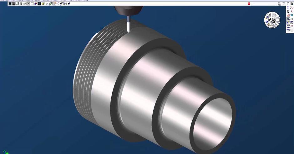

缠绕加工选项驱动一个回转轴和两个线性轴来实现 3 轴刀具路径。它扩展了标准的 3 轴铣削功能,用于具有回转轴的机床,以实现包络几何、圆柱形和缠绕加工以及回转重复功能。在铣削时,回转通常围绕 A 轴或 B 轴,而在车铣复合加工时,C 轴运动代替 Y 轴运动。您可以将此 C 轴运动应用至车铣复合部件的表面。输入可以为平面或包络线框几何。
包络几何是平面 2D 几何,以缠绕在圆柱体上的形式显示和加工。您可以在平面或包络模式创建几何,并在平面显示和包络显示之间切换。使用此选项,您可以为圆柱体应用所有 2D 铣削加工,包括轮廓加工、开槽加工和钻孔。由于刀具位于回转中心线上,因此您无法控制壁角或工具啮合。
GibbsCAM 多轴铣削数据表
Datasheet
该选项还可将回转重复功能添加到铣削加工。在单行 G 代码上输出长时间、多次回转。后处理的输出可支持控件的圆柱和极坐标插补功能。对于由平面几何形状定义的部件、根据刀具形状创建的回转部件特征(如简单的凹槽或不需要侧壁控制的凹槽)以及不具有 Y 轴的机床,此选项是理想之选。
