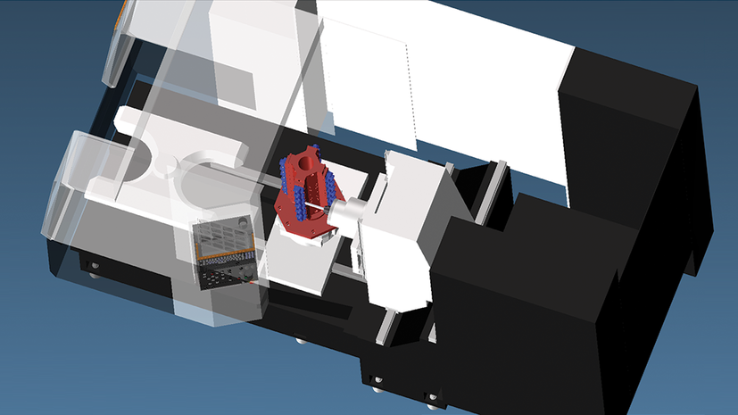

塔式加工系统 (TMS) 专门用于简化和精简多部件设置、编程、刀具路径验证和塔式加工的后处理。在一个交互式图形界面中,TMS 对话框提供了数控编程员所需的所有选项和灵活性,从而指定和修改加工策略,并为机床生成高效、无误的 G 代码。

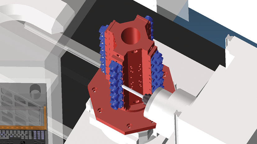

- 创建部件和固定装置组合,并使其在布局中自动复制的功能。
- 自动定位和排列塔式加工面上部件的各种选项。
- 灵活地在每个面上排列不同部件或混合部件。
- 在不同 Z 级别对部件或面进行编程的功能。
- 在所有面上复制排列或在每个面上创建不同排列的选择。
- 添加或清除每个面上的异常操作的功能,例如被相邻工件阻挡的部件特征或加工操作。
- 设置从部件到部件以及从一个面索引(旋转)到另一个面的不同安全距离的功能。

优化通常取决于将类似或相同的操作分组在一起,以最小化刀具更换和塔式加工的旋转。TMS塔式加工系统可使编程员:
- 按刀具分组操作,以最小化刀具更换。在更换刀具之前,使用单个刀具按顺序对所有部件的部件特征进行加工。
- 按刀具和部件分组操作,以最小化刀路轨迹。在移动到下一个工件前,使用刀具对一个工件完成所有操作。或者,程序员可以选择使用刀具按组执行单个操作,然后再移动到下一组。
- 完成一个面上的所有操作后再移动到另一个面,从而最小化塔式加工系统的旋转。

通过使用 GibbsCAM 机床仿真增强 TMS,编程员可以渲染并动态模拟整个设置,包括塔式加工、部件、固定装置、刀具、刀柄和所有移动的机床组件,从而检测干涉、碰撞和加工周期。仿真还跟踪 X-Y-Z 位置,防止刀具超过机床的行程限制。
