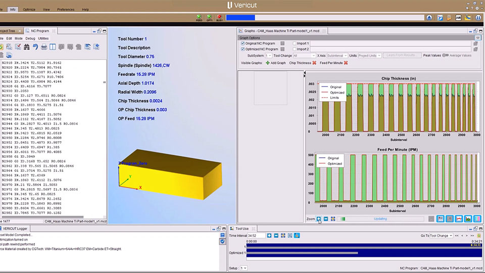

Optimizer per GibbsCAM porta i vostri programmi NC a un livello superiore, regolando dinamicamente le velocità di avanzamento durante il taglio. Ciò garantisce uno spessore del truciolo massimo e costante, con conseguenti tempi di ciclo più rapidi, una maggiore durata degli utensili e una lavorazione più efficiente.

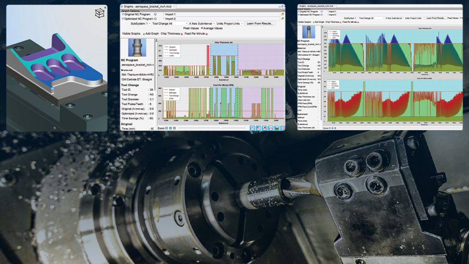

Optimizer per GibbsCAM porta il programma NC a un livello superiore, eseguendo un'analisi dettagliata, blocco per blocco, di ogni taglio. Valuta l'interazione tra l'utensile da taglio e il materiale, quindi regola automaticamente le velocità di avanzamento per mantenere uno spessore del truciolo costante e ottimale, gestendo anche le forze di taglio, il consumo di energia e la deflessione dell'utensile, come necessario.
Questo processo intelligente, noto come programmazione dell'avanzamento, garantisce la massima efficienza e le prestazioni dell'utensile. Il risultato è un programma NC ottimizzato pronto per la macchina, che garantisce tempi di ciclo più brevi, una maggiore durata dell'utensile e una consistenza di taglio superiore.

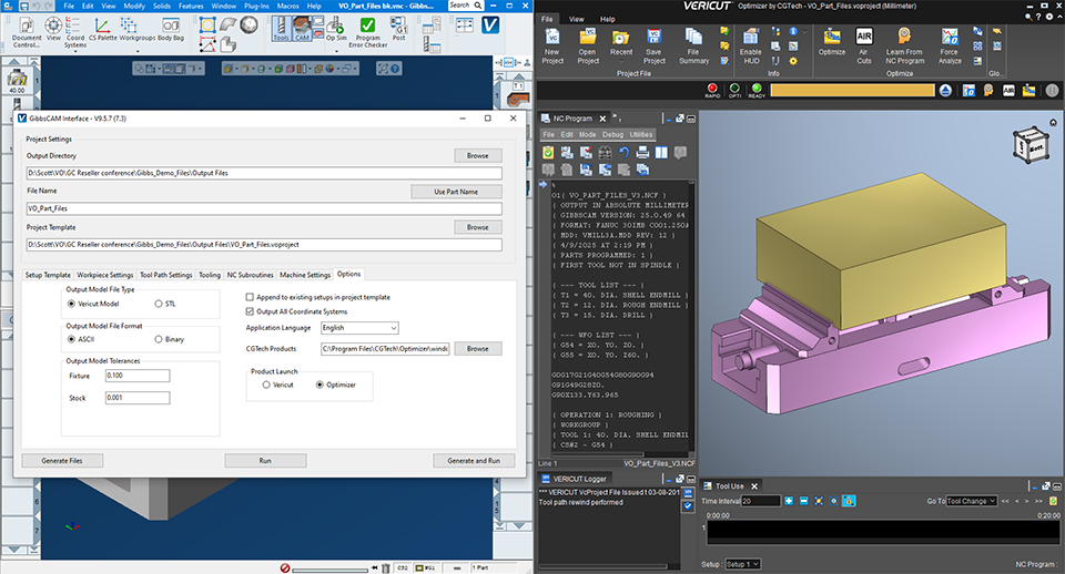

Collegamento perfetto tra GibbsCAM e Optimizer con trasferimento diretto dei dati del modello di magazzino, del modello di attrezzatura, degli utensili da taglio e del programma NC dall'interfaccia familiare di GibbsCAM.
  • Rispetta pienamente le strategie e i processi GibbsCAM esistenti.
  • Importazione facoltativa degli esatti utensili utilizzati
  • Mantiene la profondità e i passi laterali preimpostati
  • Non altera i percorsi utensile di GibbsCAM, quindi non è necessario rinnovare i controlli di collisione o la simulazione della macchina.
