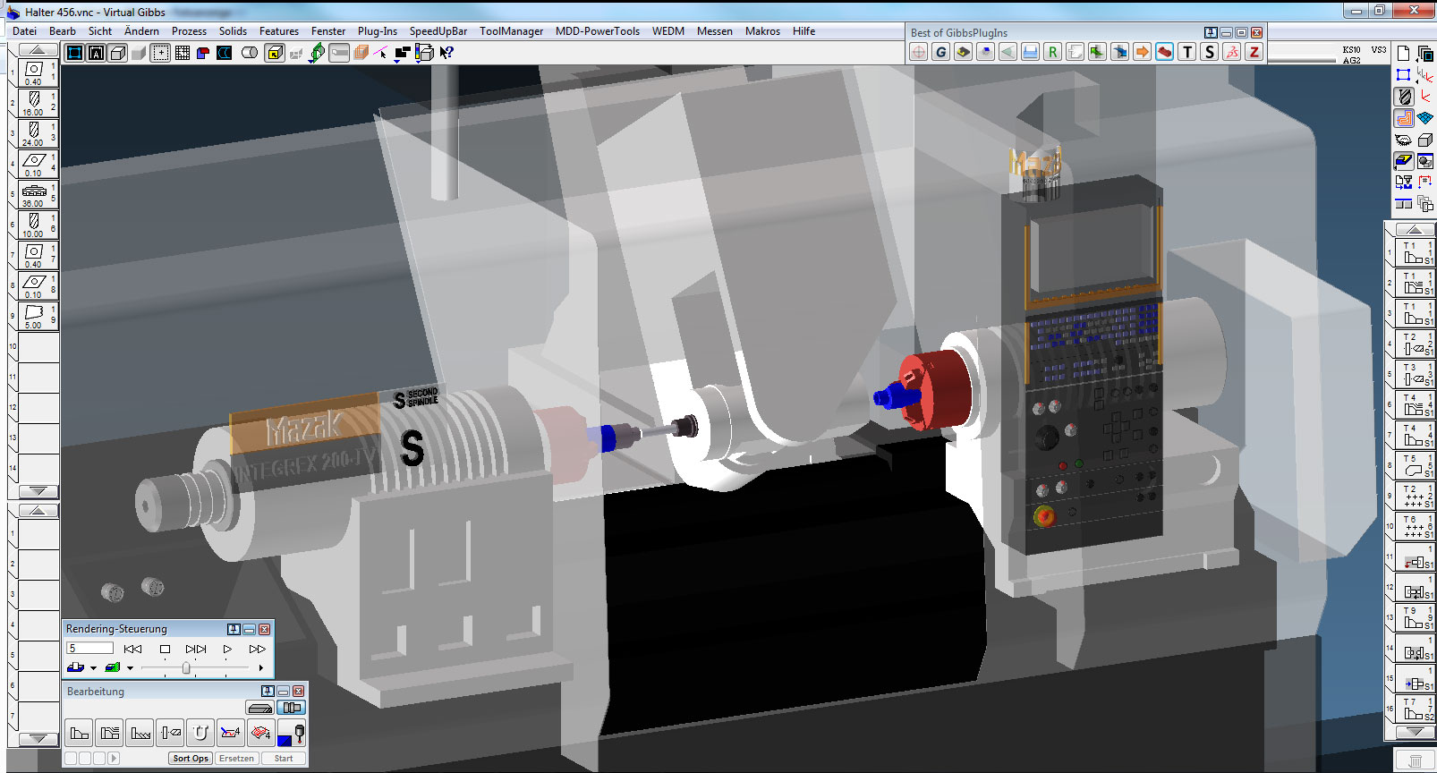

Maximale Sicherheit beim Dreh-Fräsen und bei der MTM-Bearbeitung: Die Maschinensimulation zeigt anschaulich, ob es zu kritischen Bearbeitungssituationen kommt. Für die Simulation steht ein exaktes Maschinenmodell der MAZAK Integrex 200-IV zur Verfügung.

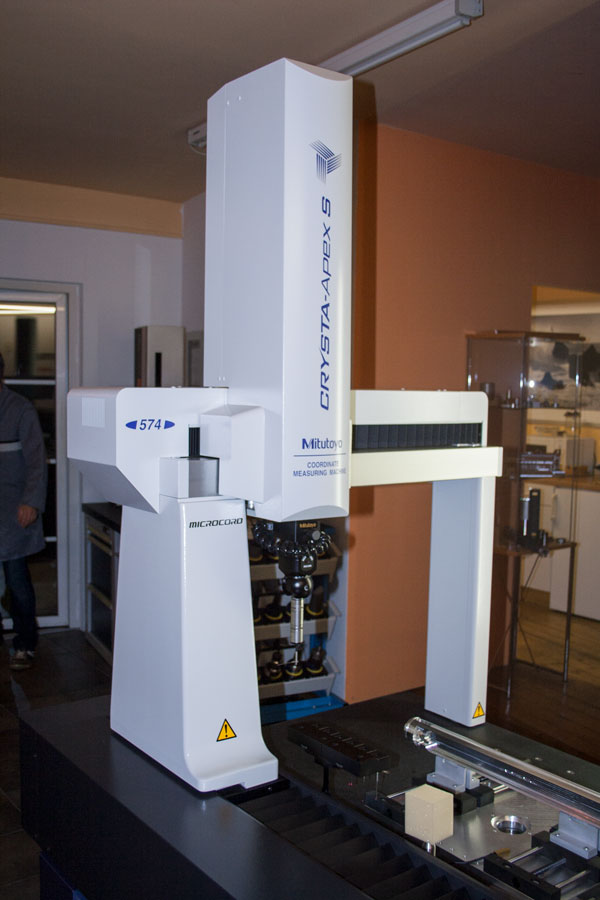

Alle Teile, die für die Erdölindustrie bestimmt sind, werden auf der eigenen Mitutoyo-Messmaschine mit selbsterstellten Messprogrammen komplett vermessen.
