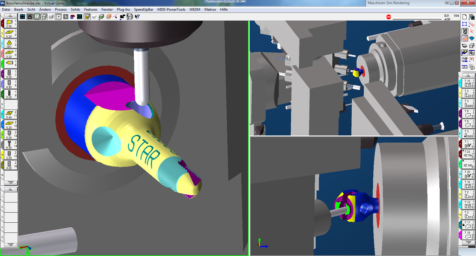

Die Knochenschraube (Gesamtlänge ca. 50 mm) steht exemplarisch für eine Anwendung aus der Medizintechnik. In einem gemeinsamen Projekt wurde das Teil mit Virtual Gibbs programmiert und auf einer STAR SR 20R IV gefertigt.

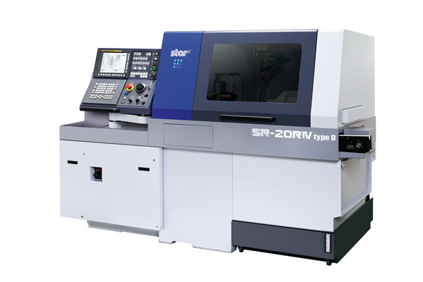

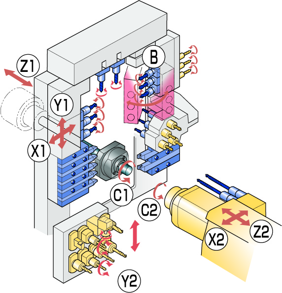

Die Wahl fiel auf eine SR20R IV type Bmit FANUC 31i-B5 Steuerung, auf der Werkstücke bis zu einem Durchmesser von 20 mm (optional bis 23 mm) bearbeitet werden können. Auf Haupt- und Gegenspindel lassen sich gleichzeitig komplett  unabhängige Bearbeitungen durchführen, sodass der Artikel auf beiden Seiten komplett fertiggestellt werden kann. Dabei stehen für die Erledigung der Aufgaben insgesamt 9 Achsen inklusive einer B-Achse zur Verfügung. Die komplexe Maschinenkinematik veranschaulicht die Grafik. Aufgrund der hohen Komplexität der Aufgabenstellung in diesem Projekt wurde die NC-Programmierung schnell zum entscheidenden Thema. „Wir waren uns sicher, dass unsere Maschine das packt. Aber mit herkömmlicher CAM-Funktionalität war der Artikel nicht zu programmieren und an eine Programmierung direkt an der Maschinensteuerung war nicht einmal zu denken“, erinnert sich Service-Leiter Thomas Keck. „An genau dieser Stelle haben wir Virtual Gibbs von GibbsCAM mit ins Boot genommen.“

Maschinenkinematik: Die SR20R IV hat Platz für 7 Drehwerkzeuge, je 4 Bohrwerkzeuge (frontund rückseitig), 8 + μ angetriebene Werkzeuge auf dem Linearträger, 11+ μ Werkzeuge zur Rückseitenbearbeitung mit Antrieb und 2 Tieflochbohrstationen.

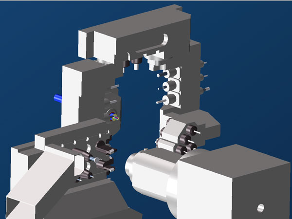

Programmiersystem von Cambrio, erschließt sich schnell, warum Virtual Gibbs für das Langdrehen in besonderer Weise geeignet ist. Virtual Gibbs ist für das Lang- und Kurzdrehen, das 2,5- bis 5-Achsen-Fräsen und das Drehfräsen universell einsetzbar. Jede Maschine lässt sich damit – unabhängig von der Anzahl an Achsen, Revolvern und Werkzeugträgern inklusive der Maschinenperipherie – programmieren und simulieren. Nahezu unverzichtbar ist das CAM-System für die Programmierung von Simultan-
Für die Simulation der Star-Maschinenkinematiken in Virtual Gibbs liefert die entsprechenden digitalen Maschinenmodelle.
Bearbeitungen und bei Verwendung einer angetriebenen B-Achse. Mehrkanalmaschinen, wie im vorliegenden Fall, die die parallele Ausführung mehrerer Prozeduren erlauben, sind dabei eine besondere Herausforderung. Mit dem Synchronisations-Manager im Virtual Gibbs lassen sich solche Bearbeitungen schnell und sicher realisieren und die Fertigungszeiten minimieren. Die Simulation der gesamten Maschinenkinematik am Computer erspart dabei zeitaufwendiges „Try-and- Error“. Problematische Situationen und Kollisionen werden frühzeitig erkannt und können rechtzeitig beseitigt werden. Star Micronics und Cambrio arbeiten speziell, wenn es um die Postprozessoren geht, eng zusammen. Das ist wichtig, um eine optimale Gesamtlösung bereitzustellen, die das umfassende Leistungsvermögen des Star-Langdrehautomaten vollständig nutzbar macht. Darauf baut auch die Anwendungstechnik bei Star, wenn es um die Programmierung ihrer Kundenprojekte geht. Und bei besonders herausfordernden Aufgabenstellungen greift man auch schon einmal auf das Programmier-Know How der NC-Spezialisten der Cambrio zurück.
