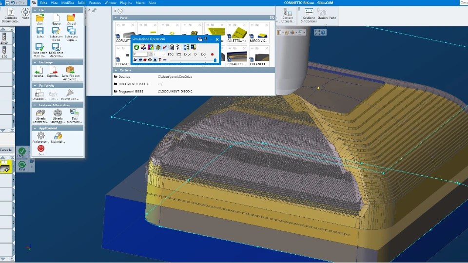

Macchina Utensile equipaggiata con GibbsCAM per le lavorazioni 3D, lavorazione di finitura

Negli ultimi anni abbiamo rinnovato il nostro parco macchine introducendo nuovi centri di lavoro CNC. Avevamo quindi bisogno di un software che ci consentisse di programmare lavorazioni sempre più complesse in modo rapido ed eficace. Dopo un'attenta valutazione, abbiamo scelto GibbsCAM perché ci permette di realizzare qualsiasi tipologia di lavorazione mantenendo tempi di produzione molto contenuti.
Lavorazione in GibbsCAM

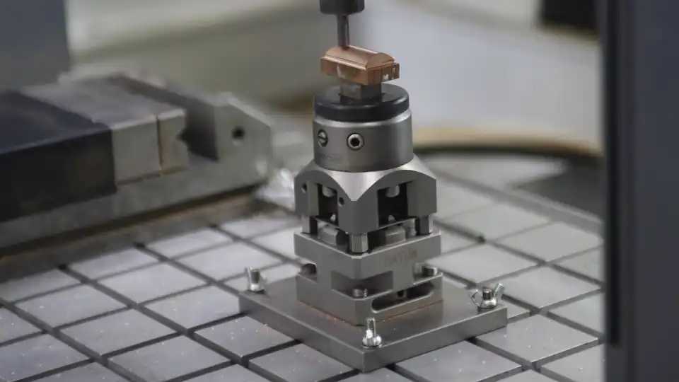

Oggi disponiamo di diversi pantografi e macchine utensili. Una macchina è dedicata alle lavorazioni 2D, mentre un'altra è equipaggiata con GibbsCAM per le lavorazioni 3D e la realizzazione di geometrie più complesse. Lavoriamo inoltre con elettrodi destinati ai processi di elettroerosione a tufo. Attraverso questa tecnologia possiamo realizzare dettagli estremamente precisi direttamente sugli stampi in acciaio.
La nostra oficina è completa e comprende rettifica, fresatrice tradizionale e fresatrice CNC, anch'essa programmata tramite GibbsCAM.

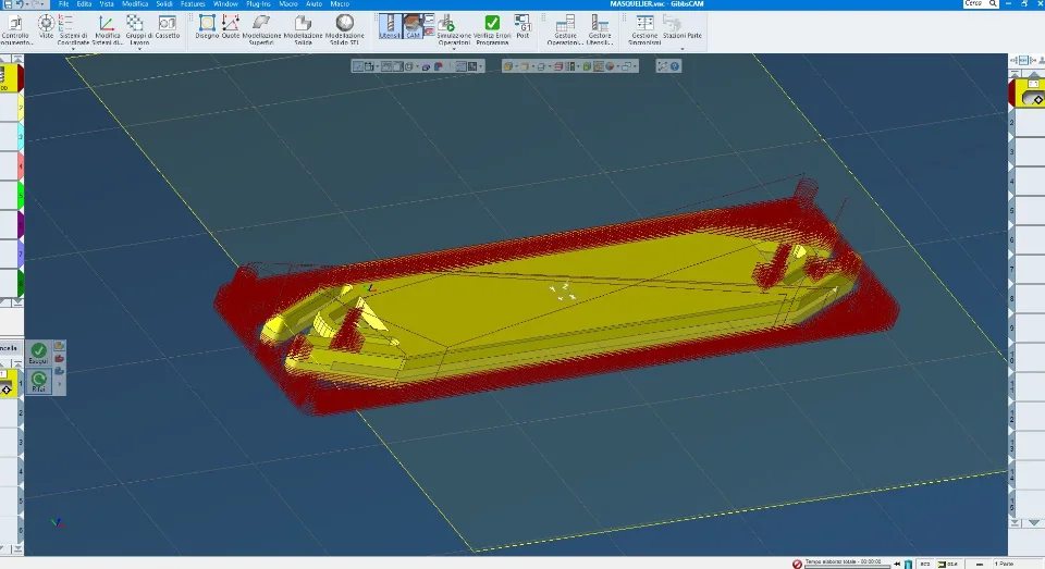

Utilizziamo la fresatrice CNC per efettuare le operazioni di sgrossatura, rimuovendo la maggior parte del materiale e lasciando un sovrametallo minimo. Successivamente il pezzo viene trasferito alle macchine dedicate alle lavorazioni di precisione, dove vengono raggiunte le tolleranze finali richieste. Quando il progetto prevede spigoli vivi o dettagli particolarmente complessi, realizziamo prima un elettrodo che viene poi utilizzato nel processo di elettroerosione. Anche in queste attività GibbsCAM svolge un ruolo fondamentale nella preparazione delle lavorazioni.
