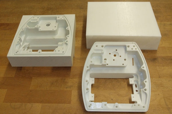

Virtual Gibbs macht möglich, was vor der Einführung nicht möglich war: die Herstellung komplexer Bauteile. Die abgebildete Bedienkonsole stellt besondere Anforderungen an NC-Programmierung und Zerspanung.

Vom Roh- bis zum Fertigteil – bei Centroplast kommt alles aus einer Hand, so auch im Falle der Bedienkonsole für Liquodrainagesysteme (siehe Foto auf der Vorderseite der Broschüre).

Die Kombination aus Werkstoff-, Konstruktions- und Fertigungs-Know-how ist ein besonderer Bonus, von dem die Auftraggeber profitieren. Metzner fährt fort: „Wir bearbeiten in der Teilefertigung unsere eigenen Kunststoffe, die auch sonst dem Markt zur Verfügung stehen. Die Erfahrungen, die wir auf dem Gebiet der Extrusion oder Zerspanung machen, fließen wieder zurück in die Extrusion oder Zerspanung.“ Auf die Frage, mit was für Werkzeugen Kunststoff eigentlich bearbeitet werde, antwortet der Fertigungsleiter: Überwiegend mit Werkzeugen aus der Aluminiumzerspanung. Es handele sich um Schlichtwerkzeuge, Schruppwerkzeuge blieben außen vor. Wichtig seien hoch positive Schneidengeometrien, scharfe Schneidkanten und große Spanräume. Die Schnittwerte sind übrigens reine Erfahrungssache, Tabellen zum Nachschlagen gibt es nicht, oder sie sind viel zu grob. Neben zahlreichen anderen Werkzeugmaschinen liefern drei moderne 5-Achsen-Bearbeitungszentren derzeit den Output in der Teilefertigung bei Centroplast. Der Maschinenpark steht dem von Metallbetrieben in nichts nach. Die Forderung nach Produktivität ist schließlich dieselbe. Da das CAD/CAM-System ein zentrales Prozesskettenglied darstellt, entschied sich das Unternehmen vor etwa vier Jahren für die Anschaffung einer neuen Software. Die Wahl fiel auf der CAD-Seite auf Solid Edge, auf der CAM-Seite auf Virtual Gibbs. Im CAM-Bereich wurde zuvor noch manuell programmiert. „Eine zeitaufwendige Angelegenheit, welche das Bauteilespektrum sehr einschränkte“, berichtet Mario Franz, Technische Arbeitsvorbereitung. Die Nutzung der einzelnen CAM-Module folgte nach und nach.

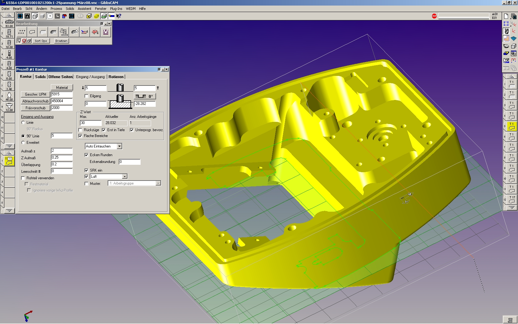

Mario Franz: „Wir begannen mit dem 3-Achsen-Modul, dann folgten die 3D-Funktionalitäten, vor eineinhalb Jahren kam die 5-Achsen-Bearbeitung hinzu.“ Die Multitasking-Bearbeitung auf Dreh-Fräszentren mit stehenden und angetriebenen Werkzeugen ist derzeit in Vorbereitung. Für diesen Maschinentyp gibt es ein spezielles Modul, ein Highlight der Software.Die Erwartungen, welche die Fertigungsverantwortlichen speziell an die CAM-Seite stellten, wurden inzwischen voll erfüllt. Das System öffnete dem Unternehmen neue Märkte. „Komplexe Teile, an die wir uns früher nicht gewagt hätten, sind durch den Einsatz von Virtual Gibbs möglich geworden“, blickt Winfried Metzner zurück. Der Fertigungsleiter nimmt ein repräsentatives Bauteil aus dem Fundus: eine Bedienkonsole für ein Liquodrainagesystem aus der Medizintechnik (s. Bilder). Die Konsole wird in zwei Aufspannungen mit 3+2-Achsen bearbeitet, der Werkstoff ist PET. Die Anzahl der benötigten Werkzeuge liegt bei 22: Fräser, Bohrer, Gewindewerkzeuge. Die Gesamtbearbeitungszeit beträgt 42 min. Zwar werden auch schon Bauteile mit Freiformflächen mittels 5-Achsen-Simultanbearbeitung produziert, beispielsweise Laufräder, aber Teile, die mit 3 Achsen oder 3+2 Achsen hergestellt werden, seien das Tagesgeschäft, bestätigen die Fertigungsverantwortlichen.

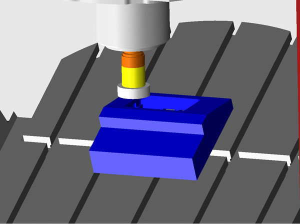

Virtual Gibbs erlaubt die Simulation der Maschinenumgebung und der Bearbeitungen, wichtig für Kontroll- und Kalkulationszwecke.
 „Früher fehlte die Kontrolle, wenn wir Aufmaße berücksichtigen wollten, das hat sich mit der neuen Software grundlegend geändert. Das Rohteil wird transparent dargestellt, und wir können das darunter liegende Werkstück in jeder Bearbeitungsphase betrachten und beurteilen“, erklärt der CAM-Spezialist weiter. Auf diese Weise lässt sich leichter entscheiden, wo mehr oder weniger Aufmaß zugegeben werden muss. Ähnlich einfach erfolgt auch die Programmierung des Entgratens. Entgratet wird mit einem einschneidigen Stichel, der die Kanten abfährt. Diese Entgratwerkzeuge stellt Centroplast selbst her. Bei manueller Programmierung schleichen sich bei diesem Prozess schnell Fehler ein. Das System hingegen vergisst keine Kante und bricht keine Kante über das vorgesehene Maß hinaus.
